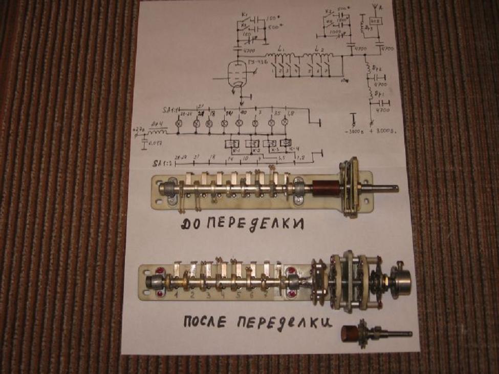

    Цитата Сообщение от UT3IM Посмотреть сообщение
    Разверните его, там есть все необходимые надписи. Посмотрим на фото.
    Обещал выложить фото, вот пожалуйста. Сегодня вечером распаял до конца переключатель, подал анодное,
    и выставил показания приборов.

    Цитата Сообщение от RZ9OQ Посмотреть сообщение
    Сообщение от UT3IM
    1. Каковы параметры переходного конденсатора с анода 74-й на контурную систему ? Посмотрим на фото.
    2. Зачем мотать контур на верха 4-мм трубкой , если отводы от контура сделаны тоненьким проводом?
    Насколько я помню переходной конд. 2200пф х 10кв, вечером сделаю фото.
    ВЧ контур намотан трубкой 5мм, а отводы от него посеребренной шинкой 2,5 - 3мм, тоже надо померять.
    Фото посмотрел. Спасибо. Вопросов нет
    Кстати..... Это только мне показалось, что катушки намотаны в разную сторону ???
    Анодный дроссель и нч катушка намотаны против часовой стрелки, а вч катушка - по часовой. Если уж делать вручную, на станках , вч переключатель, то вот мне кажется более технологичный вариант, да и из листового фторопласта, более надежного по вч- свойствам материала: http://www.cqham.ru/foto/showgallery.php?cat=1202 Кстати, идею можно взять было по поводу того, чтобы поставить вместо лепестков - головки болтов из латуни. Вроде как лепестки на фторопласте нельзя жестко закрепить. Головки болтов круглые, им по барабану, что на фторопласте, что ещё на чём их закрепить... Ну а самый надежный переключатель такой: http://www.cqham.ru/foto/data/1101/426.JPG Тоже кстати, при желании можно сделать, на станках.
    На эту тему уже спорили, и выяснили, что не имеет значения, особенно, если
    катушки стоят под углом друг к другу.
    У меня такой был, так я его продал, потому что он не замыкает одновременно отводы П-контура, и не решает проблемы
    подключения дополнительных конденсаторов. Опять только с релюхами. Посмотрите фото фирменных усилителей и посмотрите схему на сообщении 1117.
    Фторопласт для галеты не годится. Из керамики сделать сложно, поэтому если будут проблемы буду пробывать микалекс(на основе слюды
    Посмотрел круглые контакты - площадь соприкосновения мизерная. Зачем придумывать, если есть американский образец:
    А на предыдущем сообщении случайно не микалекс, а то я его еще в руках не держал.
    Он самый. Обрабатывается, но обычные сверла жрет слегка.
    Вот промышленный переключатель , сделанный наподобие головок болтов, из латуни. Даже не знаю от чего, может, кстати, кто подскажет..
    наверно надо попробывать.
    Как будет резаться гидроабразивом не знаю, но пазы фрезеровать лучше твердосплавной фрезой обычный быстрорез садится бысторо.
    Если нет возможности для обработки той или иной керамики, то неплохой выход из положения - оргстекло (плексигласс). Я как то сделал каркас для катушки П-контура из стеклотекстолита (две пластины крест-накрест). Недолго проработал, прогорел, диэлектрические потери в нем все таки большие. Заменил на точно такой же каркас но из оргстекла и про проблему забыл. И обрабатывается легко и резьба в нем достаточно крепкая если со всей дури не крутить винты. И прекрасно клеится дихлорэтаном.
