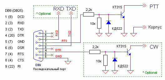

    Несколько вопросов.
    1)Подскажите, с Unicom dual 590s трансивер нормально дружит? Нет задержек по аудио? Планирую работать jt 65 (там начало и конец передачи критично до секунд).
    2)Если нормально заведется комп с родным USB подключением 590го, то какую схему применить для работы CW? Подкиньте схемку рабочую для ключивания с компьютера.
    3) У кого аудио через штатное USB подключение реализовано, есть задержки ?

    Сергей, привет.
    Аудио через штатное USB подключение у меня используется для PSK и RTTY. Про задержки - даже не задумывался как-то, может коллеги подскажут, кто в JT работает.
    А для ключевания как раз нужен интерфейс (у меня используется RigEXPERT) - через него только CW манипуляция на вход вертикального ключа в трансивере. CAT работает по штатному USB шнурку. Чтобы и CW по USB работало из любого логгера а не только из кенвудовской программы ARCP - нужно допиливать схему трансивера, без паяльника никак (см. http://forum.qrz.ru/ts-590/29765-svy...tml#post890282 ). Так что я думаю Ваш UnicomDual только для CW и нужен будет.
    Можно и самому сколхозить CW интерфейс, например так: http://www.mixw.net/img/serialcon_t_r.gif

    Евгений, привет! Ну, как понятно из моего поста аппарат я взял. Только что. Еще домой даже не довез). Так что спасибо за помощь!
    UnicomDual я только думал купить. У меня есть старый RigExpert Tiny, но там все под 897 заточено, просто так тоже не переделать одними шнурами. Да и не хочу его мордовать, так как с ним 897 прекрасно дружит.
    Если все так хорошо по USB, то нет мне смысла разоряться на интерфейс.
    Попробую собрать ключик по этой схеме. Только один канал.
    Icom 718 Interface
    Если я правильно понимаю, то со стороны PC на 7-ю ногу 9-ти пинового разьема rs-232, а в трансивере на вход вертикального ключа.
    Да, все верно. А что, в старом Tiny разве CW не на отдельный разъем выведено?

    На отдельный. Кстати да, может получиться. Хотелось бы сохранить конфигурацию на компе и для 897. Попробую сегодня.
