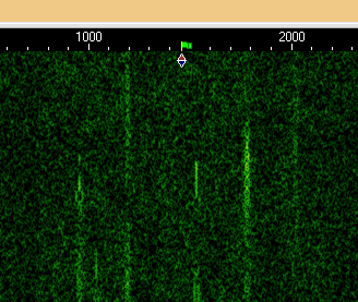

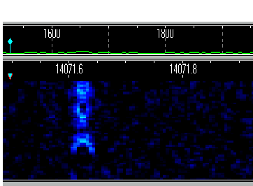

гдеже тут детализация?=) Вложение 49759
так можно сделать? Вложение 49758
диапазон шкалы во внимание не берём, сама структура на втором более чёткая

также можно по своему усмотрению настроить саму цветность водопада.
На сколько я понимаю, функция водопада взята с точностью из MMVARI, т.к. весь движок цифрового модуля - движок MMVARI.
Так сравнивать совсем не корректно... на Ваших скриншотах на водопаде MMVARI масштаб шкалы - 200 Гц, а в Миксе - 1000 Гц...
Да, если даже сделать одинаковый масштаб, то в Миксе водопад более "гладкий"... а насчет MMVARI - обращайтесь к Макото Мори, это его "движок", автор UR5EQF LOG тут не при чем... и водопад от Микса сюда не пристегнуть...
