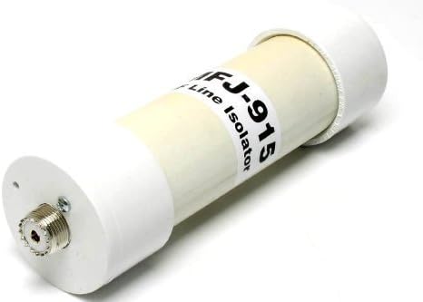

    Диполь на коаксиальном кабеле
    Цитата Сообщение от RA6FOO Посмотреть сообщение
    У него фидер коаксиальный
    Здравтсвуйте! На плечах коаксиального диполя увидел такие цилиндры с разъемами под коаксиальный кобель. Какую функцию они выполняют? Просветите, если не трудно! Антенны из коаксиального кабеля.docx

    Цитата Сообщение от RN6L Посмотреть сообщение
    В прошлом веке делали на 160 и 80 диапазонные волновые вибраторы с соотношением плеч 3:1, т.е. а-ля антенна UA1DZ. Почему не полуволновые? Да просто было место для волновых, зачем тянуть длинные оттяжки, если можно увеличить размеры самой антенны. Т.е. руководствовались примитивным принципом - чем больше антенна, тем лучше. Не знаю был ли АФЭ, мы тогда про этот термин не слыхали Никаких трансформаторов или балунов, просто запитывали 75-омным кабелем, который правда старались пустить перпендикулярно полотну антенны хотя бы вблизи ее. Потом кабель уходил под крышу.
    Такая антенна в некоторых сетапах была востребована своей диаграммой направленности которая отличается от полуволнового излучателя, обычно ее вешали в городе в определенном направлении и с наклоном. В те времена Сергей RA3DOX на похожую антенну в CW на 160м переработал почти всю Японию.
    - - - Добавлено - - -
    Похож на этот запорный дроссель, если стоит несколько то скорее всего резонансные контура-трапы под многодиапазонное решение.
