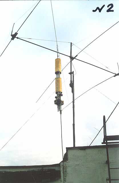

    Знаменитый пример установки ЕН антенны, когда она работает, так как "помощников" для нее предостаточно:
    И
    Кстати ВЧ дросселей также не наблюдается
    Коллега, вам не кажется, что это нарушение авторских прав, хотя бы ссылку сделали...73
    С какой это стороны я умудрился их нарушить? Я разве написал, что это мои конструкции? Ну если нужна ссылка, то пожалуйста:
    http://www.qrz.ru/schemes/contribute...h/ua3aic.shtml
    Автор Кисель Николай Андреевич (UA3AIC). Телефон дать?
    Знаменитый пример установки ЕН антенны...
    Чем он знаменит несколько не понятно, но совершенно понятно, что у всех радиолюбителей (кто может поставить) на крыше не одна антенна стоит и масса всяческих коммуникаций в доме... Так можно до абсурда дойти и сказать, что и Яги переизлучает на какие-то предметы, а не сама Яги излучает , пример конечно некорректный (тем более что в этом примере нет конкретных сравнительных цифр... о чем вообще говорить). Мы об этом только что говорили в этом форуме (может быть вы тогда форум не посещали, прошу прощения) и еще раз повторю (может быть вы не читали более ранние посты), сами же "скептики" предложили оценивать работу в полевых условиях и ИНСТРУМЕНТАЛЬНО, что я сейчас и стараюсь выкладывать постепенно, по мере возможности.
    Но что вы можете сказать об экспериментах в поле, где рядом нет ничего? Вы сами пробовали это делать или только с чьих-то слов? Есть конкретные наработки и измерения? Я с большим удовольствием прочитаю и повторю! Я же об этом только что писал, давайте не будем вводить друг друга в заблуждение и лукавить. Если 1,2,3... измерения ЕН в поле приближаются к диполю, то как это объяснить?! (мне ведь тоже многое не понятно... в этом и вопрос этого форума) - вот в чем дело... а таких примеров где много всяких антенн на крыше... масса, но это не значит что все они переизлучают и поэтому хорошо работают. Мы все, надеюсь, знаем что такое переизлучение. Может быть я и не прав?!
    Спасибо Владимир.
    Думаю достаточно корректный. Так как сам пробовал и получил отрицательный результат при выносе антенны в свободное пространство. Во втором случае опять же отрицательный результат при лишении ЕН антенны рядом расположенных кабелей от классических антенн. Вот об одном жалею, надо было слазить на крышу и прощупать уровень ВЧ на инверторе. А я этого не сделал... жаль... Плюс, при даже незначительном перемещении ЕН антенны ее приходиться подстраивать. Почему? Потому что она довольно эффективно взаимодействует с любыми металлическими предметами, особенно когда их физические размеры приближены к резонансным. В том числе и с кабелем снижения, который надо "рубить" ВЧ дросселями не только у самой антенны, а еще в нескольких точках по длине фидера. Этим и определена "любовь" к 20-ке, а, к примеру, на 80-ке или 160-ке постоянные причины, то высота не та, то трубы не той системы
    Поэтому в самом деле давайте не будем лукавить, а назовем тогда вещи своими именами. Прямо тогда заявим, что основная масса коротковолновиков (наверно не менее 99%) бездари, не умеющие ничего делать своими руками (расчеты, построение КВ и УКВ аппаратуры, фазированных решеток, яги, и прочей ерунды не в счет ). Я был бы рад, если оказался не прав, но мои факты, которые я лицезрел, говорят об обратном.
